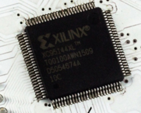

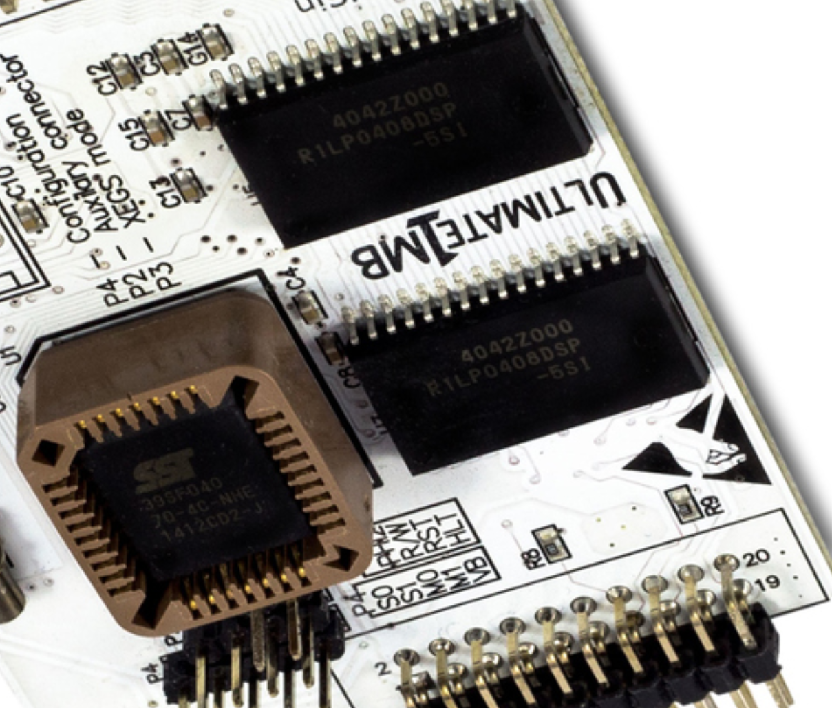

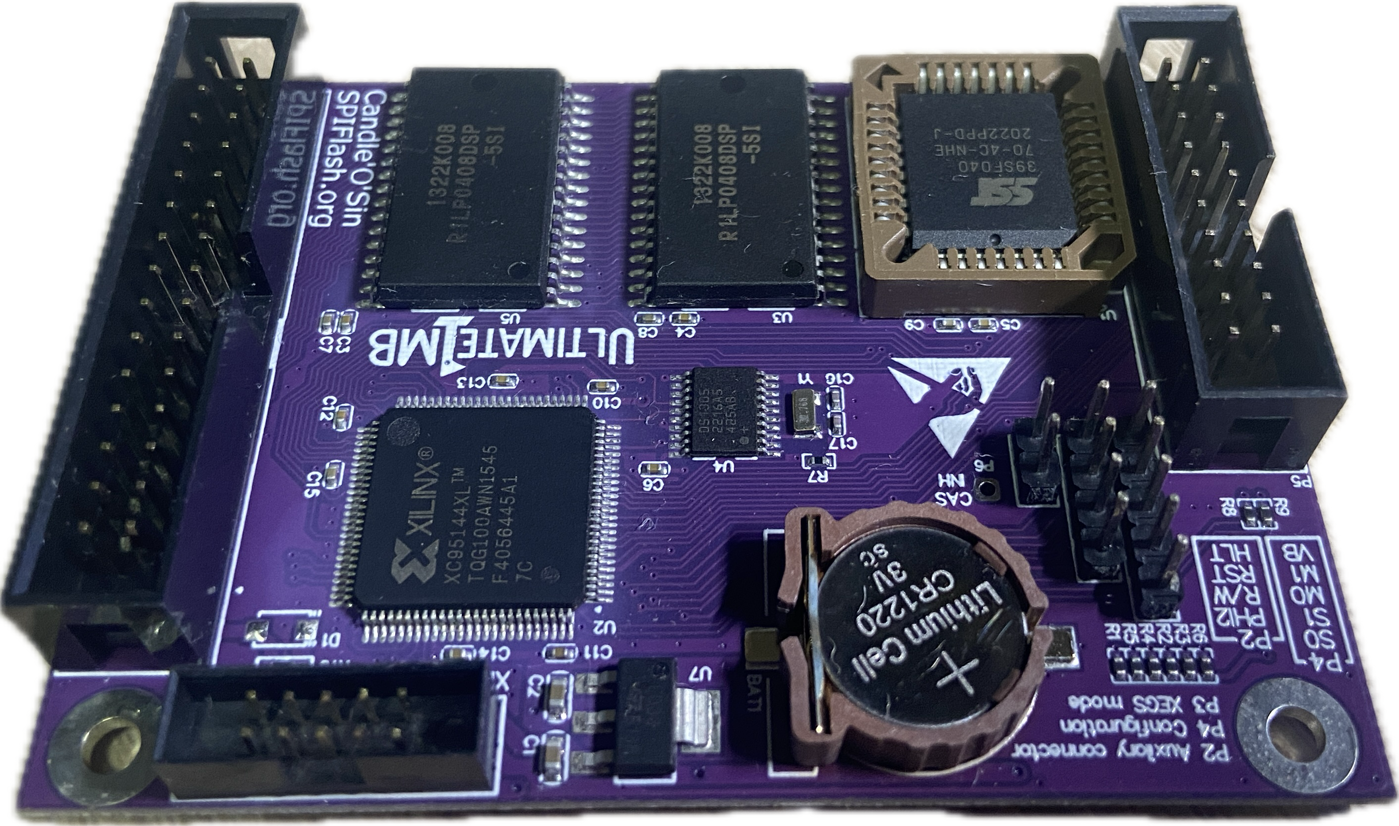

Die Chips scheinen, abgesehen vom RAM, die gleichen zu sein:
Bildschirmfoto vom 2025-04-20 18-47-56.png Bildschirmfoto vom 2025-04-20 18-49-57.png Bildschirmfoto vom 2025-04-20 18-53-05.png
Auf den ersten Blick würde ich sagen daß lediglich die Bestückung in dem Sinne vereinfacht wurde, daß jetzt alle Bauteile auf der Bestückungsseite platziert wurden.

Das Problem scheint der andere Flashchip zu sein. Als FJC einen alten eingesetzt hat, kamen die Probleme.
Der Flash ist bei beiden Versionen - zumindest den Fotos nach - der gleiche (SST 39SF040)
Auch das RAM ist lt. Fotos - entgegen meiner Aussage von oben (...abgesehen vom RAM...) - der gleiche Typ zu sein (R1LP0408DSP)
Sleeπ schrieb: Der Flash ist bei beiden Versionen - zumindest den Fotos nach - der gleiche (SST 39SF040)
Also ich bezog mich auf das Video von FJC. Das Board, dass er hatte, hatte einen anderen Flashchip. Und der hatte Probleme gemacht. Unter dem Bild steht sicher, so was wie "Änderungen vorbehalten" 😉
